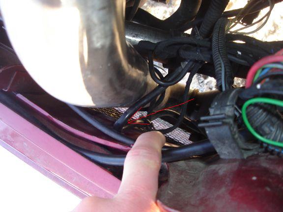

Witam. Panowie mam pytanie o rurkę idącą od elektrozaworu do reduktora (zaznaczona na foto). Mechanik jak mi robił przy silniku zgiął ją dosyć mocno co widać na foto, ja ją wczoraj rozprostowałem i się zaczęło dziać coś, tj. jak chcę teraz jechać na gazie to silnik nie moze wejść na obroty za bardzo i jak się wkręca to daje głos jak by coś przerywało. Czy ta rurka będąc zgięta powiedzmy 45 stopni po rozprostowaniu może sie zgiąć z drugiej strony i przez to podawać za mało gazu do reduktora ??
Nie wiele widać na tym zdjeciu. W każdym razie nie widać jakiegoś zagniecenia, które ograniczałoby przepływ gazu.

na foto nie widać ale w miejscu zgięcia jest prawie płasko ale jeździłem tak z 2 miesiące, wczoraj to rozprostowałem i auto zaczeło przerwywac

Nie ma co pukać w klawisze. Trzeba wymienić ten przewód i tyle.
