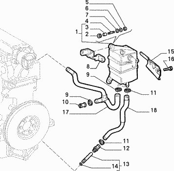

Co to jest ten oddzielacz (zaznaczony na rysunku jako 1) i po co to jest??

Na pewno coś robi z parami oleju ale konkretnie jak i w którą stronę to nie wiem.
To separataor par. Gazów pochodzących z bloku silnika, skrzyni korbowej. W nim następuje skroplenie par, a następnie odprowadzenie cieczy (oleju) z powrotem do miski olejowej. Gazy nieskroplone odprowadzane są do kolektora ssącego.

To ta rurka co od miski to tego diwajsa leci. Oczywiście w tym przypadku. Bo dawniej to zwykle do kolektora ssącego lub w powietrze. A słuzy do wyrównania ciśnienia między skrzynią korbową a atmosferą.
