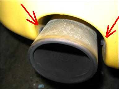

Mam taki mały problem mam w SC u Siebie Tlumik Ultera i jak sie rozbuja to cholerstwo na pieknych Polskich drogach to bije cholernie w zderzak. Dodam że Gumy zmieniłem. Spotkał sie ktoś z czymś takim ? confused.gif

Miałem to z Remusem i poradziłem sobie tak:
Wywierciłem otworki i wcisnąłem tam te gumki z pokrywy bagaznika od malucha zlosnik.gif

ja mialem podobni i kombinowalem na zaczepach tzn, wyginalem pierwszy i 2 i jakos sie udalo

jak mi robili nowy uklad wydechowy to poprosilem ich o to by koncowy tlumok byl nizej... i mocowania mi przespawali na jakies inne teraz jest ok nawet niedrgnie waytogo.gif

Te gumki to tzw odbojniki, bo przede wszystkim wieszaki poszły na boki, ale mimo tego raz na jakis czas dało sie usłyszeć puknięcie w zdeś - stąd ten pomysł. I wcale sie nie wypalają - mam je piąty rok ok.gif

Akurat wiem ze to tłumnik zreszta jest juz ślad dosc powazny na zderzaku od prawej strony. Spróbuje go wygiąć w dół jak sie uda ale nie wiem dobra stal zeby.GIF

Mialem podobnie u siebie, mechanik mi podgial odpowiednio zaczepy i ladnie ustawil po srodku wydech i nic nie stuka wink.gif

A byłem dziś w Ulterku Koło SB i zrobił mnie to samo i ryra jak trzeba wink.gif wiec dzieki za podpowiedzi 20.GIF
