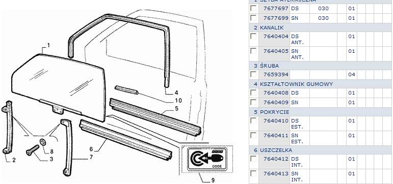

Chodzi mi o uszczelkę oznaczona numerem 6 na zdjeciu.
