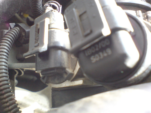

w bravce 16 16v z 1999 r obroty faluja
mam takie pytanie przeglądałem ceny krokowców i zauważyłem ze na allegro sa silniczki tylko inaczej mocowane na sróbki a ja sróbek nie mam jak to wydłubać
czy tam są dwa silniczki ? do czego ten drugi?
jak puszcze noge z gazu to wsazówka opada na 800 i kilka razy podnosi sie do 1100 i opada i potem staje na 800
jak odłacze kabelek jest jeszcze gorzej falują bardziej i nie uspokaja sie
do czego jest ten drugi ?
da sie to wymienić??

Jednem jest od Silnika biegu jałowego a drugi od motylka przepustnicy. Który odłączyłes?

pierwszy od góry
> pierwszy od góry
to jest siłownik biegu jałowego a nie tps...
Przerabiałem podobny jak nie ten sam temat ...
czyśiłem przepustnce ... ale to wtedy nie pomogło ...
Po instalacji LPG jak ręką odjął .... jak nie masz gazu to założ, powinno pomoć waytogo.gif
A tak na poważnie to krokowca po FL nie da się ponoć rozebrać i tylko można go wymienić, ale patre kiedyś robił wiązke i to może też być przyczyną
> co mam odłączyć gdzie tps
pod krokowcem jest
