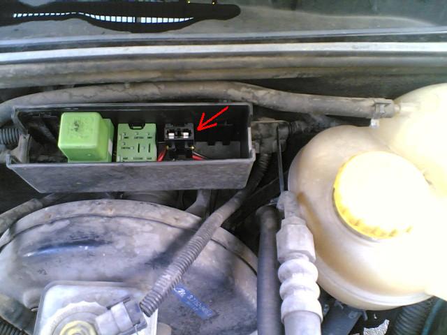

Dzisiaj zastanowiły mnie 2 rzeczy w moim 1.7. Pierwsza rzecz to miejsce na bezpiecznik którego nie ma niewiem.gif Od czego ten bezpiecznik? Być może moja wersja nie potrzebuje go ale chciałbym chociaż wiedzieć do czego to gniazdo.

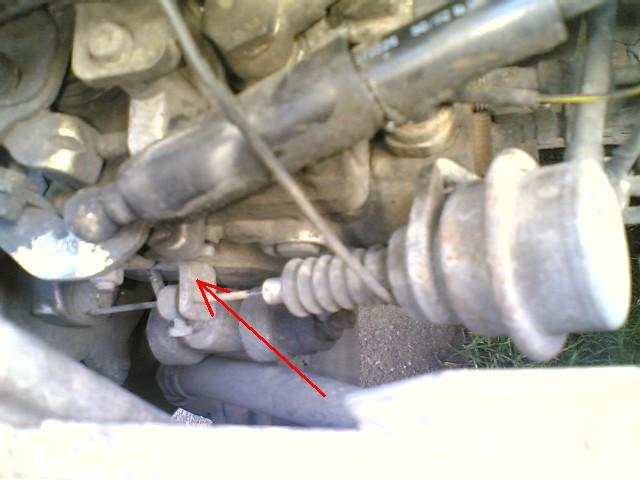

A druga sprawa to nie wiem czy tak było wcześniej ale zauwazyłem że na pompie jest taka regulacja (przyznaje się że nie wiem co nią się reguluje) ale zauważyłem że linka jest luźna a powinna chyba trzymać tą"wajchę" naciągniętą.
ja co prawda mam ta skrzyneczke obok aku ale w tym miejscu jest bezpiecznik od świec zarowych u mnie....
Pozdro
u mnie jest jeszcze jedna taka skrzynka nad akumulatorem i tam właśnie jest przekaźnik od świec żarowych. A te nie wiem od czego mogą być.
Dodam że mam abs jeśli to pomoże ale przecież gdyby to miało z tym związek to bezpiecznik powinien tam siedzieć
bezpiecznik mam od klaksonu
ale ty masz gdzie indziej bo nie masz przekaźnika od klaksonu
linka ma mieć luz bo po nagrzaniu silnika dopiero podciąga dźwigienke
dzięki za foto.W domu mam tylko niemiecką wersję. Ale teraz żeby się nie okazało że cały czas jeździłem bez podgrzewania filtra. Który nr dotyczy tego bzpiecznika?
ok dzięki za odp dot. linki. Już myślałem że coś się rozwaliło.
Ja o ile dobrze pamiętam to w tej skrzynce na podszybiu też miałem tylko jeden przekaźnik. waytogo.gif
tak się domyślałem że ta dziwigienka jest od regulacji ssania. I faktycznie działa bo gdy się uruchomi silnik i odrazu sie wsiada i jedzie to tego nie widać ani słychać ale gdy zostawimy samochód na biegu jałowym i gdy będzie się rozgrzewał to wtedy po kilku minutach obroty nagle spadają i auto jakby ciszej pracowało.
