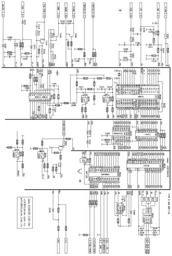

W załączniku mono-jet, nie mam jeszcze wsadów do chipów, ale i to da się zdobyć. zlosnik.gif
> Tak myślisz?
> się zdobyć.
Szkoda, ze niewyraźne bo bym posprawdzał układy... chodziło o to ze była tam podobno pamieć PROM , a nie EEPROM i stąd miał wynikać brak możliwości remapu.

> Dlaczego tego wcześniej nie widziałem
na emaila poszło wiele ciekawych rzeczy zlosnik.gif dotyczących wszystkich chyba rodzajów wtrysków zlosnik.gif

> A Ty wiesz coś z tego rysunku?
Noo.
Zajmowałem sie kiedyś tworzeniem sterowników urządzeń na mikrokontrolerach, jeśli dostanę wsad chipa w języku maszynowym to chyba potrafię go zmienić, lub napisać nowy w asemblerze zlosnik.gif

Zdążyłem na szybko przejrzeć ten schemat mono-jetronika i widzę, że nie jest to jakiś specjalnie skomplikowany układ. Nawet mnie to dość zaciekawiło, trzeba by teraz wsad przeanalizować.
BTW dzięki za materiały 20.GIF - będę sie miał czym zając na święta grinser006.gif
> BTW dzięki za materiały - będę sie miał czym zając na święta
Przeczesałem internet i na razie lipa z poszukiwań wsadu, chyba trzeba swój własny zassać, zwłaszcza że tam jest 80c51-który ma chyba tylko 4kB epromu, dwie pamięci hmm.gif
