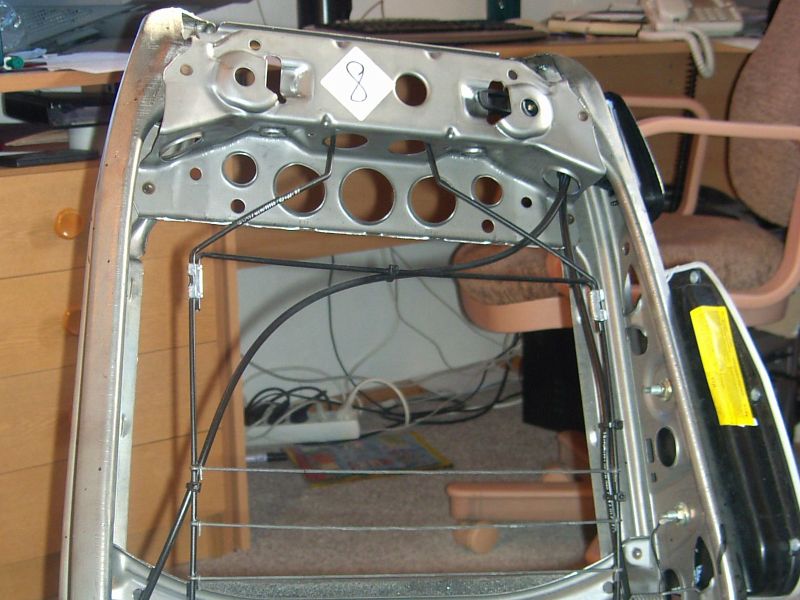

......skrzypią druty wchodzące w górną część stelaża
.............na fotce widoczne poniżej naklejki z cyfrą 8
.......................pomaga otwarcie oparcia i zaizolowanie tych drutów w miejscu wejścia do stelaża ......napisałem zaizolowanie bo używałem w tym celu taśmy izolacyjnej i nie żałowałem ilości........ hehe.gif

..............ale to jest w sumie 15 minut roboty, więc pójdzie gładko....... ........jak otworzysz poszycie fotela, to tylko sięgnąć do tych drutów i owinąć czymś........ .........druty te są bardzo elastyczne i można śmiało je wyciągnąć z tych dziur w stelażu a wtedy owinięcie ich to chwilka, ponowne wsunięcie to też żaden kłopot.......... .........więc tylko brać się do roboty claps.gif

...................no fotka jest tylko przykładowa nie mojego autorstwa i nie trzeba na szczęście tak ostro rozbebeszać... to tak dla porządku smile.gif
..........ale do rzeczy.... w dolnej części oparcia fotela jest listwa a w zasadzie złącze wciskowe które trzyma w naprężeniu poszycie oparcia fotela - trzeba to rozpiąć, pomaga pochylenie oparcia i obniżenie maksymalnie siedziska- wtedy w naszych kochanych wehikułach robi się spora przerwa pomiędzy oparciem a siedziskiem...... .....jeśli mamy już wypiętą spodnią listwę to prostujemy przy pomocy regulacji oparcie do pionu i atakujemy od tyłu.... hehe.gif
........łatwo wtedy wyczuć, że podobne listwy biegną wzdłuż tylnej części fotela po obu stronach a rozpięta tapicerka tworzy rodzaj dużej klapki........ która otwiera nam dostęp do wnętrza...... i już....... naprawdę łatwo się do tego dochodzi........... zlosnik.gif
