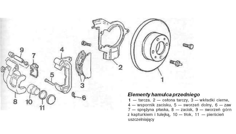

To teraz jeszcze sprawdź czy jarzmo przesuwa sie w ślizgach, zeby historia sie nie powtórzyła. Pod manszetke psiknij jakis odrdzewiacz albo smar najlepiej. O czyszczeniu zacisków nie wspominam bo to oczywiste ok.gif

tzn? mógłbyś na laicko-mechaniczny polski zlosnik.gif chodzi o to czy sobie gdzieś ta resztka klocka trze o tarczę?? hmm.gifniewiem.gif

Nr9 - pod gumke daj troche smaru - zacisk powinien swobodnie poruszac sie na sworzniu. Najlepiej wysuń zacisk spod tej gumowej osłony, wymyj, obiejrzyj czy nie ma wrzerów, nasmaruj i poskładaj ok.gif
z tego co zaobserwowałem i poobmacywałem to wżerów nie ma. Jest gładki ale smaru nie wiele na nim było oslabiony.gif
