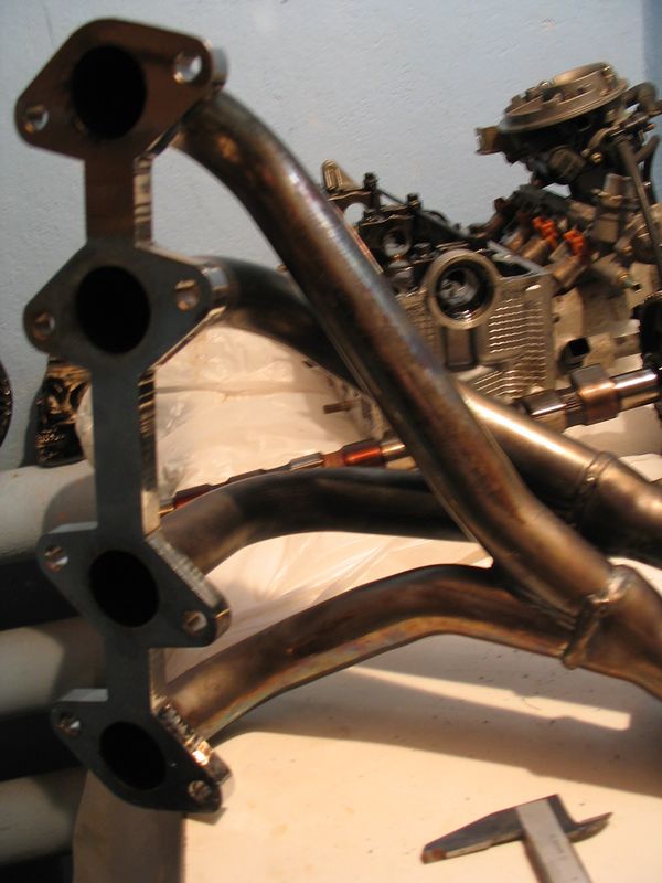

Michael:
Supersprint:
Na foto widac, że maja inne otwory we flanszach.
Srednicy michasia nie pamietam, ale SS ma fi50 na wyjsciu

Ja nic o Vidze nie mówiłem, bo nie uzywałem. Te dwa z foto owszem.
P.S. jak masz ryte kanały t zwróc uwage na flansze, bo ja mam zrobione na okrągło i żaden z owalami nie podejdzie.
