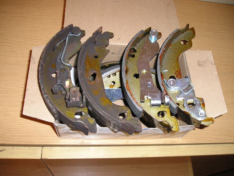

Kupiłem szczęki w ASO w sklepie FIAT-LANCIA-ALFA. Podałem wszystkie dane n/t auta łącznie z nr VIN. Właśnie przyjechał mechanik stwierdził, że szczęki nie pasują, ponieważ mają samoregulator w szczęce, a powinien on być w rozpieraczu. Wynika z tego, że sprzedali mi złe szczęki. Czy ktoś jest mi w stanie podać prawidłowy nr szczęk do mojego auta? Punto II 1.2 16V rok 2002 z ABSem.
Po lewej stare szczęki dla porównania i po prawej nowe.

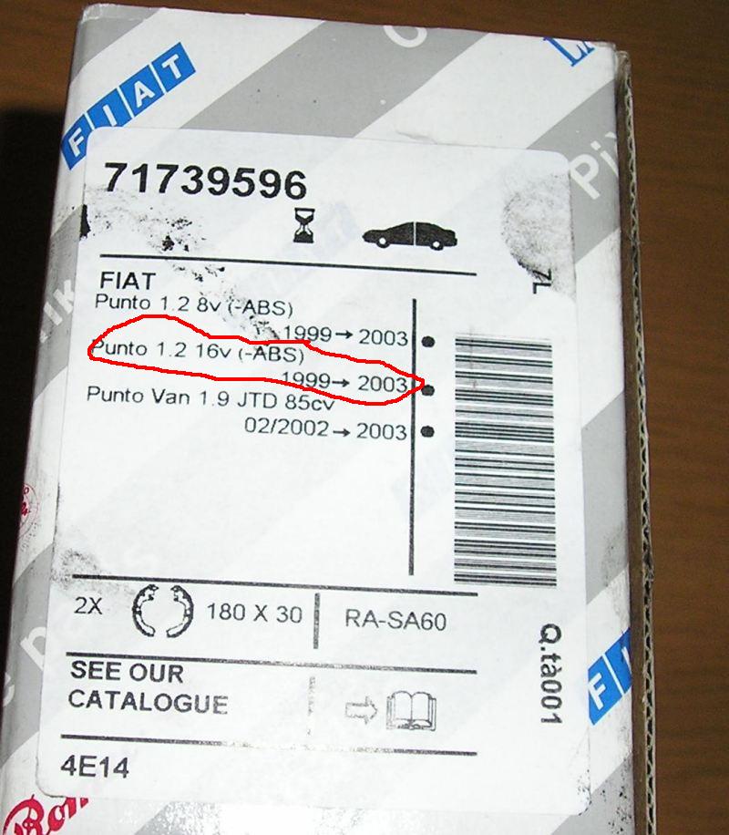

No i jeszcze jak rozumieć to oznaczenie na pudełku - czy kreseczka w nawiasie przed "ABS" oznacza, że to jest to zastosowania w aucie z ABSem czy chodzi o to, że jest to do auta gdzie brak ABSu?
> -ABS = brak ABSu w aucie
No właśnie, też taka była moja pierwsza myśl... A ja im sto raz pisałem, że mam ABS... Co zresztą wynika z nr VIN, bo w moim aucie ABS był seryjnie pad.gif

te z prawej sa napewno do auta bez ABSu niedawno kupilem takie same
pozdro
kolego,setki razy było:
System Bendix - samoregulator "w rozpieraku" - gdy masz ABS;
Na pudełku zawsze pisze,jaki to system.
