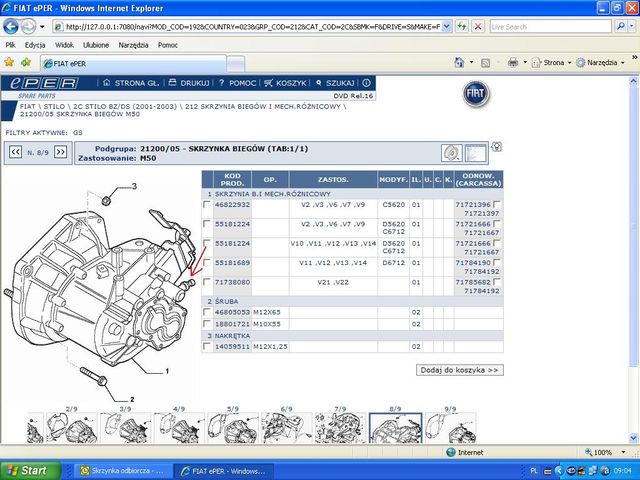

Lewa strona auta do góry, koło zdjać, dobrze jest też zdjac nadkole choć są tacy co tego nie robią, na tylnej sciance skrzyni jest wkręcony mniej więcej w jej połowie wysokości poszukiwany czujnik. Obrazek był w szukajce, ta ponoć nie działa, w ePER'ze położenie czujnika jest odwrotnie jak w rzeczywistości czyli na przedniej stronie skrzyni.

Czy na tym rysunku bedzie go widac?
> Witam!
na tym nie, na tym zaznaczyłem miejsce gdzie jest u mnie.

To jest z ePER'a, dostępny z FAQ'a na stronie koncika
lub tu: http://91.92.0.122:7080/navi?FORCED=TRUE
z tym że nie jestem pewien czy ten działa.

Doszedlem po Eperze do tego rysunku.
Teraz widze ze nie bedzie latwo sie tam dostac..
Chyba prosciej od spodu?
Od gory raczej nie dam rady, za duzo zdejmowania...
Podniose i zobaczymy.
