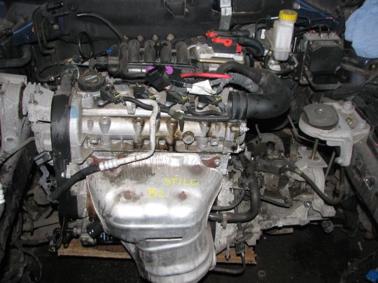

Jak odroznic 1.2 16V od 1.4 16V
> No wlasnie, jakies znaki szczegolne?
alu miska i żółty korek wlewu oleju ale ostatnie 1.2 w stilo też go miały więc chyba jedyną różnicą będzie brak miejsca na czujnik temperatury w głowicy przy termostacie ale najpewniejszym będzie oznaczenie silnika w polu numerowym ok.gif

No to ten to chyba 1.2
