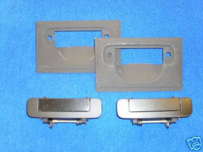

Nie musisz szukać dokładnie z Audi. JOM, robi takie uniwersalne klamki razem z blachą do wspawania w drzwi. Kiedyś się zdarzały na allegro, ale dawno nie widziałem.
No i właśnie coś takiego by mnie urządzało, dzięki za info, będę szukał.

Na Ebayu są od 30 EUR.

Komplet dwóch klamek wraz z blachami reperaturkami to wydatek 159 zł grinser006.gif
a w PL dalem 180zl z wysylka

no.gif akurat w okolicy klamki to odpada wszystko popeka raz dwa ..... jedynie oryginalna blacha lub oryg reparaturka
