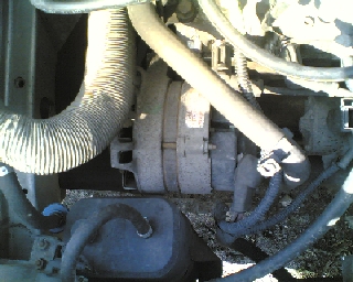

Siemanko.. jak w temacie okolice ==> na zdjęciu. Myślałem że to powietrze albo coś niewiem.gif może coś w altku??
Załącz światła, ogrzewanie szyby, przeciwmgielne itp. to "syczenie" powinno się nasilić. To znak, że to alternator (chyba łożyska)

Albo doraźnie psiuknąć jakimś smarowidłem w okolicę osi koła paska klinowego to syczenie ucichnie na jakiś czas.
mam zapytanko zeby.GIF Czy przy obciążeniu alternatora mogą znacznie spadać obroty? ( mówię tutaj oczywiście gdy jest uszkodzone łożysko ) bo u mnie gdy włączę głośniej muzykę to spadają mi dość znacznie obroty i przy basie słychać jakby coś się działo w alternatorze właśnie...

Tak, po obciążeniu alternatora spadają obroty niezależnie od tego czy łożysko jest uszkodzone, czy nie.

Taki jest właśnie objaw, że uszkodzone łożysko zaczyna szumieć.
