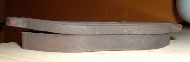

mialem podobne objawy po wymianie tarcz.
rozebralem jeszcze raz i zobaczylem cos takiego:
pad.gif nieźle jeszcze z tydzien i zahamowałbyś na drzewie...
niezaciekawy wyglad to tarcza do wymiany poszla
nie. klocek zle sie ulozyl i tloczek marnowal sile na zginanie blachy klocka, ktorego warstwa cierna byla rownolegla do powierzchni tarczy. tarcza ok, a klockiposzly w... PiS... du...
