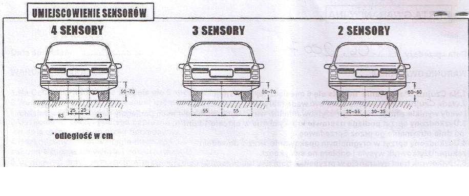

Ja zastosowalem sie do manuala, chociaz korcilo rozszerzyc troche zewnetrzne czujniki.
Mimo, ze mam hak przy tym rozstawie nie widzi go i ladnie pokazuje mi odleglosci od 3.0m do 30cm.
Zalaczam schemat z manuala.

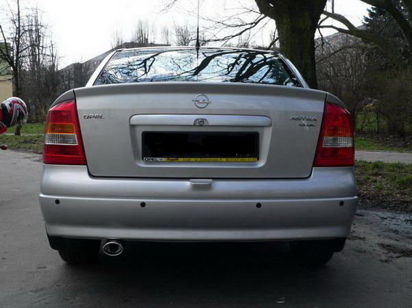

Ale może coś pomoże, poniżej foto jak ja mam zamoniowane, ponieważ na zdjęciu nie było dokładnie widać to poprawiłem :-)
odległość między zewnętrznymi 126,5 cm
Są dośc moco wysunięte na zewnątrz - to powoduje, że jak wjeżdżam do ciasnego garażu to "widzą" ściany. Z drugiej strony jak je przybliżysz do środka to trzeba wziąć poprawkę podczas cofania pod ukosem w stosunku do przeszkody.

Mam prawie takie same odległości na czujkach i jestem zadowolony.Czujki "widzą" wszystko z tyłu.Do ciasnych garaży nie wjezdzam ,więc mi nic nie piszczy.

Mam Astre F i wyjezdzajac z garazu juz mi pokazuje sciane, przy ustawieniu z mojego manuala.
