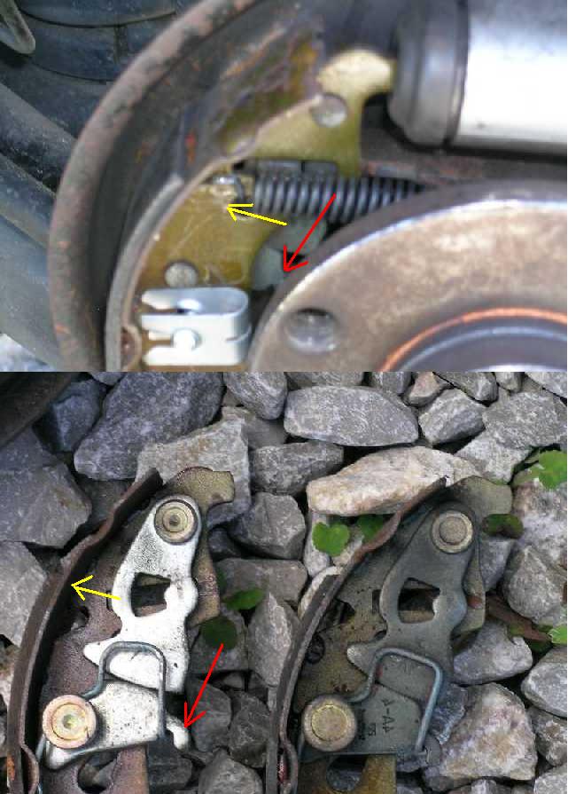

Czerwona strzałka: kierunek nacisku (urządzenie zamontowane na aucie -> w kierunku do ziemi). Musisz pokonać opór sprężyny (wyprofilowany drut na fotce na dole)
Żółta strzałka: kierunek ruchu zwolnionego elementu. Sam się nie ruszy. Trzeba mu pomóc. Czyli naciskasz jedno (ze sprężyną) i przesuwasz drugie.

nacisnac w dol a to wyzej popchnac do zewnetrznej
heh pisałem wiadomość a ty koledze ładnie wytłumaczyłeś ocb
> O to chodzi???
Wielkie dzięki idę robić..
