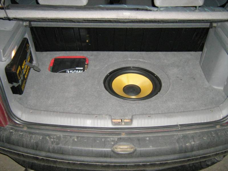

Wreszcie moge zapodac zdjecie mojego bagazmika w corsinie w dobrej jakosci a nie z telefonu zeby.GIF
Zestaw to CARPOWER HPB-602 i STX 32-150-4-SS zeby.GIF w zupelnosci wystarcza
A na przod czeka juz zestaw JBL GTO6506ce
> Mi się podoba długo Ci się z tym zeszło?
Tutaj podziekowania dla INTER'ka
> zostawiłes litrarz po kole zapasowym??
> zamknieta 50ltr
tyle ze ja miejsca po kole zapas nie moge zabudowac, ale i tak podniose podloge i bede cos nowego modzil smirk.gif
