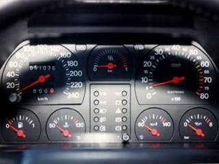

Dziekuje za pouczenie,odrazu uzupełniłem swój profil.No manuale są,ale naprzykład nie ma tam opisanych wyprowadzeń licznika z Uno Turbo mk1 bo o takim właśnie mowa(dołączone zdjęcie w załączniku),oraz w który podpiąc sie przewód cewki wysokiego napiecia by chodził obrotomierz(chodzi mi o wersie silnika gaźnikowego).Dlatego z checią służe pomocą

podpinamy pod czarno-zielony na 99%
