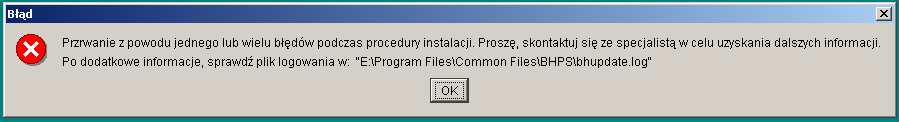

EPC durny komunikat
Czy spotkał sie ktoś z takim durnym komunikatem w trakcie instalacji? Na kompie w pracy mi sie instaluje bez problemu a w domu nie chce. Myślałem, że to może zapora winXP lub fire-wall ale wszystko wyłączyłem a problem występuje dalej.
w logu mam
Baseline_part_R1_20060131;Baseline_part_R2_20060131
[02-Apr-08 23:13:23] ERROR, Fda.dbCreateRWentries() failure, Error:
transbase.tbx.TBException: TB Java Server error <11060>: TransBase Multiplexer error report:
request for database GMG_rw has timed out after 30 seconds
at transbase.tbx.TBException.getTBServerException(TBException.java:78)
at transbase.tbx.java.TBXJavaConnection.receive(TBXJavaConnection.java:357)
at transbase.tbx.java.requests.TBReqRunContext.<init>(TBReqRunContext.java:50)
at transbase.tbx.java.TBXJavaConnection.<init>(TBXJavaConnection.java:186)
at transbase.tbx.java.TBXJavaObjectFactory.getConnection(TBXJavaObjectFactory.java:61)
at transbase.jdbc.Connection.<init>(Connection.java:162)
at transbase.jdbc.Driver.connect(Driver.java:97)
at transbase.jdbc.Driver.connect(Driver.java:72)
at java.sql.DriverManager.getConnection(Unknown Source)
at com.proquest.install.Fda.dbCreateRWentries(Fda.java:3880)
at com.proquest.install.Fda.dbOps(Fda.java:3038)
at com.proquest.install.Fda.processFDA(Fda.java:1598)
at com.proquest.install.Installer.main(Installer.java:128)
[02-Apr-08 23:13:23] --- FDA File Transfer End ---
[02-Apr-08 23:13:23] ERROR, Gmg.onBeforeCleanup(), failed to enable the tomcat-transbase connection pooling mechanism, Response: HTTP/1.1 404 Object Not Found
[02-Apr-08 23:13:23] >>> Aborting the installation due to one or more error(s) <<<

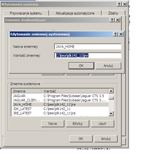

hmmm w claspathu nie bedzie sciezki do JRE powinno byc w tym oknie co classpath wpis do JAVA_HOME:
moj wpis jest taki:
przy czym ta sciezka jest miejscem w ktorym znajduje sie moja JRE 893goodvibes.gif
> moj wpis jest taki:
dopisać na piechotę?

a co wyswietli ci:
start->uruchom->wpisz cmd -> wpisz java -version
jak cos to uderzaj na gg bo chyba nie ma co tu pisac na forum grinser006.gif
Kolego mam juz na dwoch lapkach te EPC zainstalowane i takiej sciezki nie ma tam, gdzie pokazujesz na zrzucie??
Po zainstalowaniu EPC na tym laptopie, majac nowsza wersje Javy znowu zainstalowala sie ta 1.4.2_03 i mi dziala wszystko.
Bo to java sunowa nie dodaje ale wpisujac ja wymuszasz na systemie korzystanie ze wskazanej VM,,, pare programow min. Tomcat (ktory znajduje sie w pakiecie EPC) korzysta z tej zmiennej wiec dobrze jest jednak miec ja ustawiona
ale prawdopodobnie uruchamia EPC ta nowsza java a tamta 1.4 jest po prostu pomijana

> ale prawdopodobnie uruchamia EPC ta nowsza java a tamta 1.4 jest pomijana
Jeszcze tu sie poprawie zeby sie nikt nie czepil 893goodvibes.gif... no chyba ze na sztywno EPC wykorzystuje jave ktora instaluje np. w pliku mozna to przetestowac wykonujac np. plik.bat z wpisami:
java -version
c:\bea\jdk142_11\jre\bin\java.exe -version
oto rezultat:
Dzięki oberonowi za cierpliowść i pomoc on_line. Dzieki również JerremuG1. Problem jest wyjątkowo upierdliwy i niestety nie udało mi się do końca go rozwiązać. Wczoraj odinstalowałem TISa , lecz nie pomogło a więc to nie jego wina. Dziś rano zrobiłem tak jak radzą na tym forum corsy z linka oberona. Odłączyłem sieć, wywaliłem antywirusa, fire-walla, wyłączyłem zaporę systemu. niestety nie pomogło. Na koniec instalacji znowu ten sam znienawidzony komunikata angryfire.gif. Ponowiłem próbę lecz tym razem dodatkowo skilowałem wszystkie procesy jakie mi się wydawały niepotrzebne do życia systemu. No i efekt pierwszy jest - program zakończył poprawnie instalację. Ale to nie koniec. Nietety przy próbie uruchomienia go ładuje się okno IE które otwiera w nieskończoność witrynę. Walczę dalej. Nie poddam się bokser.gif

> Proponuje takie rozwiązanie:
> 1. Odinstalować wszystko co wiąże się z EPC
> 2. Odinstalować wszystkie komponenty Javy
> 3. Przepuscić rejestr przez oprogramowanie typu RegCleaner Registry
> Mechanic, Registry First Aid czy co tam jeszcze znajdziesz
> 4. Reboot windy
> 5. Świeża instalka Javy
> 6. Świeża instalka EPC
