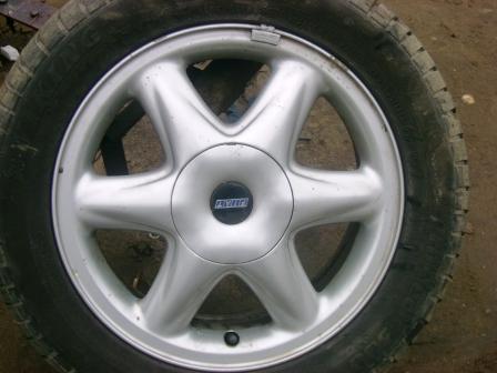

Mam alufy od marei 6J15' o et 49 - pytanie - podejdą do bravo bez dystansów?

Nikt nie przekładał felg z marysi o takim et do bravo?
Chodzi o takie felgi:

Ja kiedyś maiłem alu z maryśki weekend ale nie pamiętam jakie tam było et. model sześcioramienny. Pasowały
W załączniku model felgi.

ja ma et40 przy 7' i jest super
u ciebie wydaje mi się że musisz dać dystanse bo przy skręcie będzie obcierać.
Ale szczerze mówiąc nie sprawdzisz nie będziesz wiedzieć

beda pasowaly...
guma 195/55/15 ale 205/50/15 tez powinno podejsc
Spróbuję założyć bez dystansów.

Powinny podejść .
Mam u siebie oryginalne z Marei 6"x15 na ET49 , na nich gumy 195/50 i wszystko jest OK .
