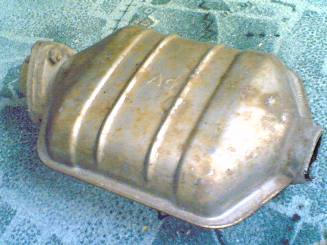

u mnie wprawdzie w dieslu kat wyglądał tak jak w załączniku. Auto było zamulone na wysokich obrotach i myślałem że to przez kata. Wyciołem hama , wspawali mi przelotowy tłumik a kata sprzedałem na alegro za 330zł grinser006.gif
Później okazało się że powodem zamulenia był zasyfiony filtr paliwa. Ale mimo to auto lepiej wchodzi na obroty bez kata czyli musia być już nieźle przypchany.
