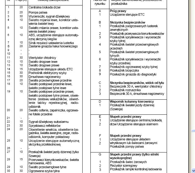

astra 1.6 92r autoalarmciagnie akumulator jak komornik
dluznika chcialem odlaczyc niewiem ktory bezpiecznik moze ktos wie z gory dziekuje i pozdrawiam brac z autokacika

witam.
po kolei wyciągaj jak nie wiesz który i sprawdzaj w którym momencie nie pójdzie załączyć.

20.GIFBezp. nr 1 - pierwszy od lewej w górnym rzędzie- 20A.

Bo ja umiem czytać :"astra 1.6 92r autoalarmciagnie akumulator jak komornik".
Nie chodziło o twoje auto, ale o pytającego.
Zresztą dałem załącznik z Etzolda.
Zakładam że ma alarm fabryczny, jeżeli dokładany to raczej ma własny bezpiecznik 15A na kablu zasilającym centralkę (czerwonym) jezeli jest z tych popularnych.
Jeżeli jest droższy, to wszystkie kable są czarne i brak bezpieczników i pozostała metoda szukania wskazana przez kolegę.

alarm dokladany znalazlem bezpiecznik na przewodzie zasilajacym centralke bardzo dziekuje za fachowa porade pozdrawiam m.z
