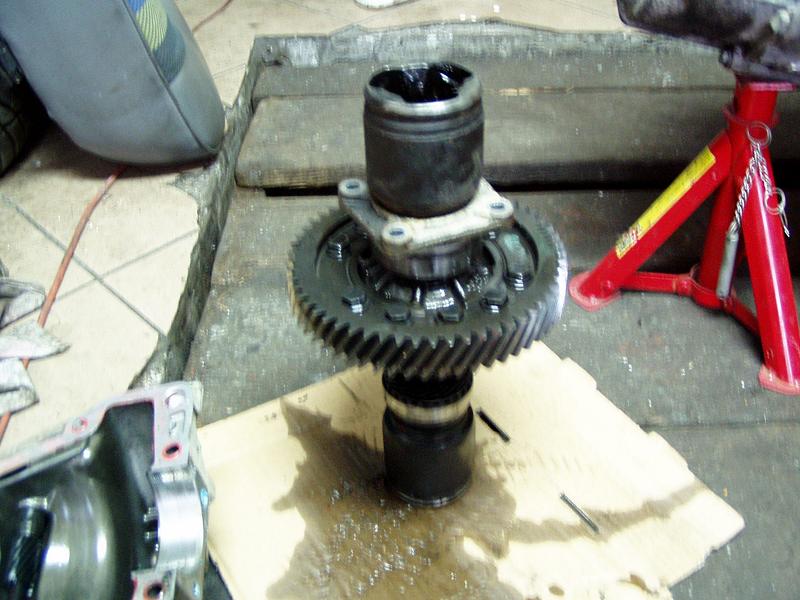

Witam mam pytanie jak dostać się do uszczelniacza prawej półosi
skrzynia 1.1 mechanizm różnicowy wyciągnięty i dalej jak to rozebrać
(skrzynia nie jest z zewnętrznymi uszczelniaczami)

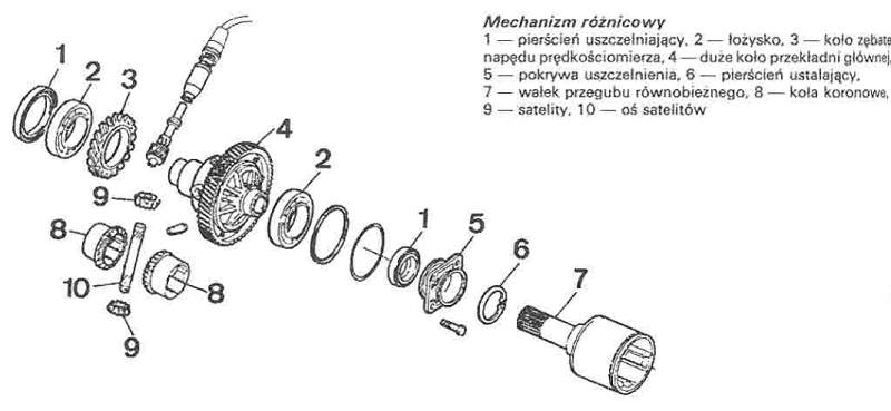

Chodzi mi o to jak się dostać do uszczelniacza, który na rysunku ma numer 1.

mechanizm różnicowy mam już w rękach i wszystko jest tak jakby na jednej osi potrzebuje dostać się do uszczelniacza na rysynku oznaczonego nr 1 tyle że jest on zablokowany wałkiem przegubu równobieżnego i teo nie potrafię wymontować ??

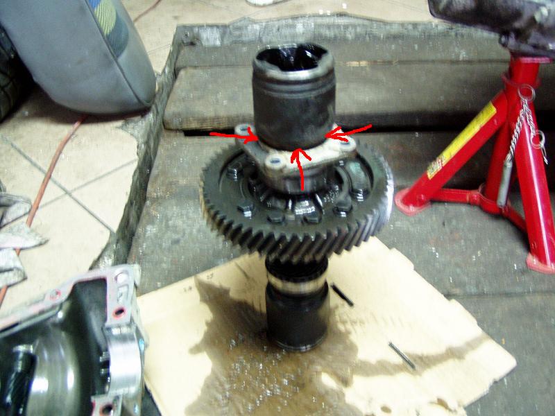

nie wiem jak dostać do elementu 6, który zabezpiecza element 7 wałek przegubu równobieżnego przed wyjeżdżaniem??

to jest tylko na wcisk, popukaj młotkiem z wyczuciem w kielich (7) i wyjdzie ok.gif
> Trzeba za pomoca łomu wyjac kielich ze skrzyni - łatwizna
> Takiego normalnego łomu do otwierania samochodu
Gdzie tym łomem confused.gif?
> Nie, takiego do otwierania piwnic
nic na siłe wszystko młotkiem nie byłby to FIAT jak by łom i młot w łapkę nie wpadł
a tak na serio to wybić wybije i tylko zabezpieczenie trzeba będzie nowe ??
> Gdzie tym łomem ?
Pomiedzy kielich a tą obudowe aluminiową.
Dlaczego nie wypieliscie półosi "na aucie" - byłoby łatwiej. Poza tym lepiej zrobic to na dwie łyżki, żeby kielich sie nie kantował ok.gif

Niby powinno sie nowe, ale zazwyczaj wszyscy skladaja na stare grinser006.gif
> Gdzie tym łomem ?

wydaje mi się że jeden i drugi na takiej samej zasadzie się wyciaga ŁOMEM panie zlosnik.gif

To analogicznie z drugiej strony w tym samym miejscu - ale nie ma sie o co zaprzec to mlotek i tępy przecinak.

Skoro zaczeliscie od dupystrony, (bo najpierw powinny wyjechac półosie w całości), proponuje założyc dyfer z powrotem, poskręcac obudowe i podważac łyżkami o obudowe.
Tak jak masz teraz musisz oprzec sie o łozysko a to raczej niezdrowe dla niego.

No nie powinna, bo tak sie zazwyczaj wyciaga te przeguby.
Dwie łyżki po obu stronach i równomiernym - dosc silnym ruchem napieraj. Musi wyjść ok.gif

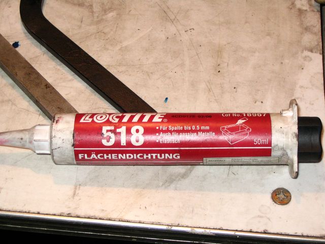

Obudowe dyfra na końcu poskladajcie na cos takiego
> Luzik
> Niedystansujące to jest i nie poleci po tym na pewno
> Luzik
A co to ??
> A co to ??
A taki specjalny silikon niedystansujący który sie stosuje do elementów spasowanych ze sobą (dyfry i półgłowiczki np).
Po odcieciu powietrza i złapaniu temperatury twardnieje.
Mam tym posmarowane mostki w głowicy i nie wiem co to wycieki spod pokrywy zlosnik.gif
