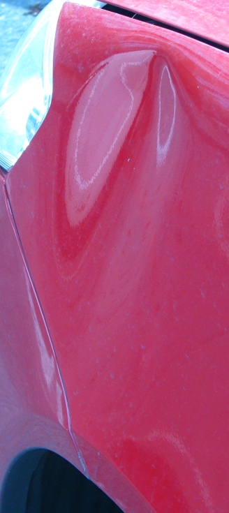

ktoś klupnął
jak na fotce. jak się to naprawia? ile będzie kosztować? poradźcie, proszę, co z tym dalej zrobić :-)

Jak to już zmartwienie blacharza, ile - sądzę że ok 200-300zł.
> Wymienic błotnik
da sie wypchnąć wink.gif ale pewnie odstrzeli lakier bo za ostro zalamany jest, no a potem jak nie będzie blachy rzucać to przeszpachować i pomalować

najlepiej dać nowy błotnik zlosnik.gif ogólnie wypukac da rade , tylko jak pisał kolega motyl - na 100% lakiery wywali grinser006.gif a cenowo to zależy gdzie dasz ok.gif
jak bedziesz kupowal nowke to nie kupuj zamiennika tylko uzywany oryginal. jak kupisz zamiennik to za rok bedziesz mial rdze na wierzchu.
a gdybys chcial naprawiac to spokojnie w 300 zl sie zmiescisz.
