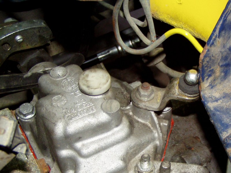

O to mi chodziło. Zanim podpięliśmy skrzynię na łapie z tyłu było tak:
1. W stanie spoczynku:
2. W maksymalnym wychyleniu:
> bez problemu
Z tym się nie zgodzę, ale może mam aż tak krzywe auto.
Przy wbijaniu wstecznego łapka na wybieraku puka o łapę skrzyni. Jak zalejemy wszystko olejem i odpalimy gada to będzie jasność w temacie.
> tak:
Cos to strasznie blsko mi sie wydaje na tych zdjeciach
> temacie.
jak kiedyś miałem łape z ccsa i wybierak z linkami i wajhą z sc nic nie zawadzało i wszystko działało poprawnie.
Tylko, że miałem jeszcze ten starszy wybierak z zaślepką 3ciej linki a Ty masz ten nowszy i coś mi świta, że te nowsze są wyższe i może dlatego zawadza...
