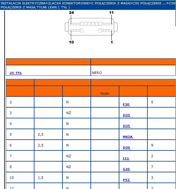

Tak jest to zbiorcza kostka masy..
Wszystkie przewody N... - kolor czarny do masy pojazdu ( NZ czarno fioletowy równiez )

hmmm..czyli mam przylutowac urwane 4 kable w te miejsca skad zostaly urwane nie patrzac ktory gdzie?
schemat przedstawia chyba tylnia kostke a moja jest od pasazera z przodu pod blotnikiem gdzies..ale mam rozumiec ze to to samo?

Tak jest kilka takich samych kostek rozmieszczonych po całym aucie... wszystkie wyglądają identyczne i wszystkie mają kable czarne... to masa pojazdu -12V
