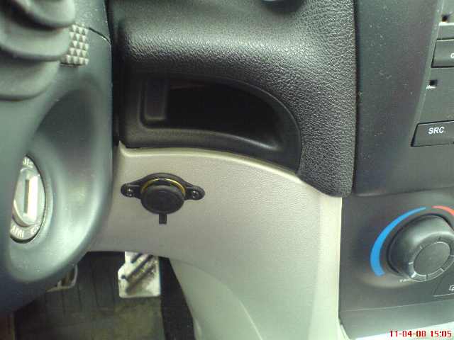

Ja założyłem gniazdo używane na jachtach (z własnym bezpiecznikiem), a podpiąłem się w skrzynce bezpieczników (tej z lewej strony) pod wolny styk na który zawsze jest podawane napięcie (do sprawdzenia miernikiem lub próbnikiem z żarówki). Gniazdo kupiłem na allegro.
Aktualnie można takie gniazdo kupić tutaj
sklep

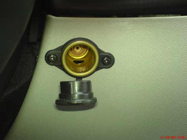

Drugie zdjęcie.
Aby ułatwić sobie montaż zdemontowałem tę zaślepkę/schowek nad gniazdem.
Gniazdo jest w miejscu ułatwiającym podłączenie zasilania do nawigacji lub innych odbiorników prądu, które są montowane na przedniej szybie lub desce.
