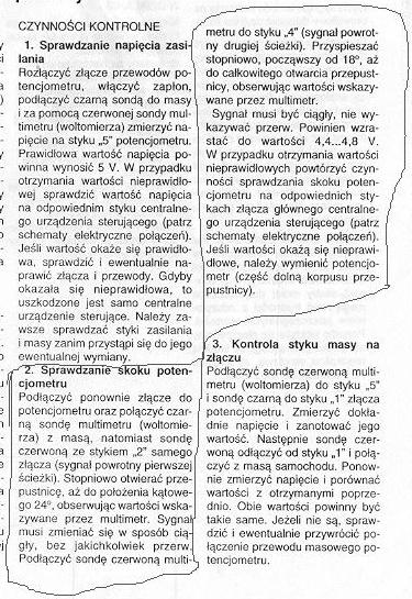

Łatwo to zdiagnozować. Mierzysz napięcie z TPS. Jak przy naciskaniu pedału napięcie rośnie to jest 0-5V a jak maleje to jest 5-0.
Łączę któryś (z 3-ch) przewodów poprzez miernik z masą i szukam tego właściwego podczas pracy silnika?
Nie musi być uruchomiony silnik, natomiast zapłon powinien być włączony. W załączniku opis do sprawdzenia potencjometru, ale w 1.0. Najprawdopodobniej będzie taki sam rozkład pinów i u Ciebie. Numery wyprowadzeń są na potencjometrze.
PS
Temat potencjometru przepustnicy poruszany był na kąciku uno, tylko trzeba by dokopać się do niego w archiwum. Być może było również coś o dziewięćsetce.

W sc TPS daje napięcie od 0.5V do 5V a u mnie od 0,49 do 2,3
Oba pomiary wykonane miernikiem, czy u Ciebie odczytane z programu serwisowego?

A zmierz jeszcze miernikiem na samym TPS odłączając przewód od sterownika LPG. Może to on coś zbyt obciąża.
Mierzyłem sam opór, ale już nie pamiętam ile było.
Wiem tylko że od samego początku rośnie do samego końca płynnie.
Tym bardziej zmierz zmiany napięcia bez podłączenego stera LPG, a może także bez podłączonego tego przewodu w ogóle do potencometru skoro nie jesteś pewny także ECM silnika..

Dzisiaj się znalazło jedno i dugie - były duże rozbieżności w oporności, czyli nie ma co knuć tylko wymienić gada. Kumpel poradził żebym go jeszcze spróbował przemyć benzyną, ale że to nierozbieralne jest to zaproponował nawiercić 2 małe otworki.
Powiedzie, jakiego trzeba mieć "farta" żeby wiertełkiem 2mm za pierwszym razem trafić w ścieżkę i zepsuć tps zupełnie? rotfl.gifrotfl.gifrotfl.gifrotfl.gif
Teraz już nie mam wątpliwości - tps jest do wyrzucenia - brak obiegu - napięcie 5V hahaha.gif
Jutro zamówię sobie gada i prawdopodobnie pojutrze będę go miał i wtedy się okaże...
Przy okazji wybebeszyłem całą wiązkę elektryczną silnika, powycierałem i osuszyłem każdy kabelek i zaizolowałem wszystko porządnie - było mokre...

Z pewną nieśmiałością stwierdzam że falowania i szarpania brak po wymianie TPS na nowy smile.gif
Jak dotrę do domu wieczorem to może podepnę się pod kompa i zobaczę jakie napięcie daje nowy tps przy maxymalnie otwartej przepustnicy.
TPS'a założyłem pod sklepem, przejechałem przez miasto i przy normalnie ustawionym cut off na 1500 nic złego się nie działo, uff - w końcu.
