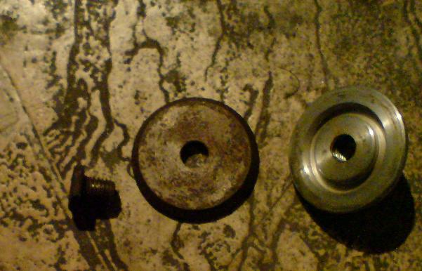

bez drutu i obaw ze odpadnie radze zrobic cos w tym stylu
stozek u mnie alu z gwintem zakladany od zew strony felgi zatrzyluje sie na kolnierzu felgi, od drugiej strony ( wew felgi) przychodzi podkladka ktora tez opiera sie o felge, razem stozek i podkladke trzyma sruka ktora przechodzi przez podkladke i wkreca sie z stozek
oczywiscie wymiary sa inne dla kazdej felgi bo otwory i budowa sie roznia

a to na 1 srubie elegancko trzyma? nietrrzeba kontrowac ??
