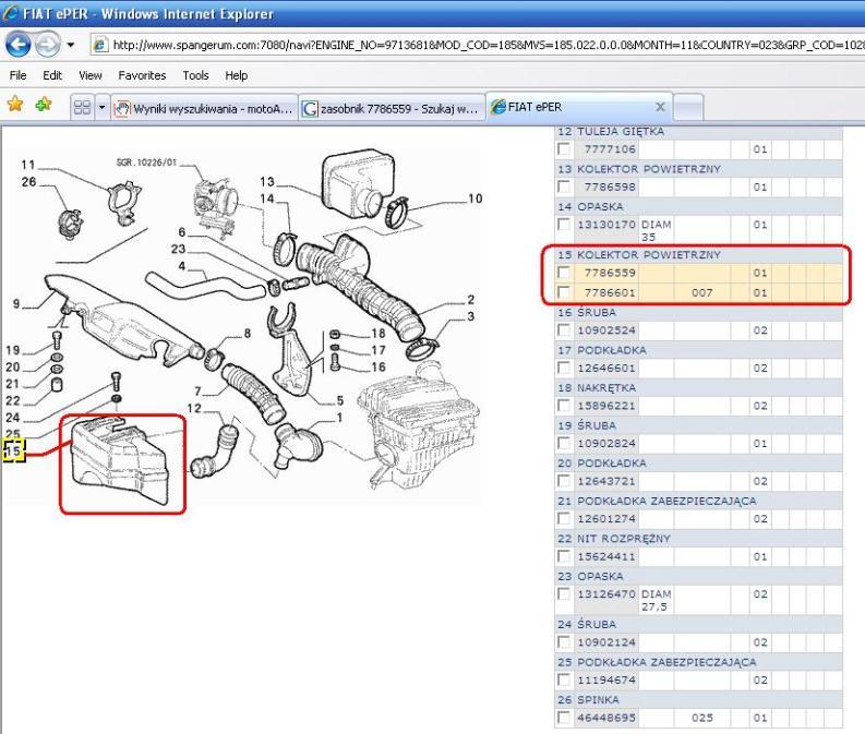

W dniu wczorajszym zdjąłem sobie zderzak bo miałem pęknięty i moim oczom ukazała się po lewej stronie (od strony kierownicy) pod zderzakiem taka puszeczka icon_eek.gif (PATRZ ZAŁACZNIK - EPER). Też była lekko pęknięta więc ją wyciągnąłem żeby zakleić. Ale co to jest i do czego służy ?? niewiem.gif
Na EPERze nazywają to "Kolektor Powietrzny" zaś szukając po nr. części na Carserwis nazywają to "Zasobnik Powietrza"
Czy ma to jakiś wpływ na działanie samochodu ??

Tzw. rezonator dolny. Wycisza prace układu zasysania powietrza. Kiedys spadła mi rura od niego i efekt był taki że przy gwałtownym dodaniu gazu z silnika dochodził dzwiek pracującego ciągnika.

...dolny rezonator układu zasilania powietrznego... niby nie ma wpływu a teoretycznie zostało policzone przez inżyniera i wraz z górnym rezonatorem ma poprawiać przepływ oraz chwilowe zapotzrebowanie/wachnięcia powietrza....

...ACHA czyli oprócz głośniejszego "zasysania" powietrza nie ma to wpływu na pracę silnika i mozna to spokojnie zakleić żywicą ??

...jak pisałem ma teoretyczne znaczenie przy chwilowych większych zapotrzebowaniach ale w rzadnym wypadku nie powinno być głośniej...? yikes.gif

Nie bedzie głośniej gdy np. zaślepisz otwór po zdjeciu tego rezonatora, ale jeśli zostawisz otwór (lub układ bedzie nieszczelny) to bedzie z tego miejsca zasysał powietrze co doprowadzi przy wiekszych zapotrzebowaniach na powietrze wibracje/dudnienie "nieprzyjemne" dla ucha (zalezy może akurat komus bedzie się podobał ten odgłos grinser006.gif
