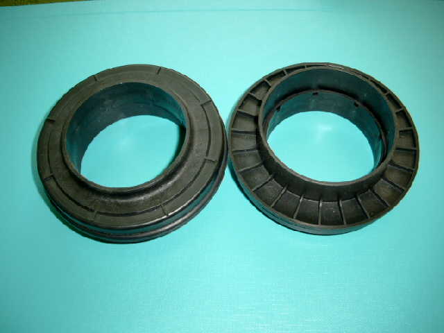

prosze
Jakbys czasem potrzebował górnych łożysk amorów takich:
podobno były stosowane na początku produkcji (z tego co wiem montowane były w Tipo Tempra) może poszukaj w eperze mocowania amorów w Tipo Tempra może w naszych BBM na poczatku stosowali właśnie ten system. Jakby ci sie przydały te łożyska to daj znać.
