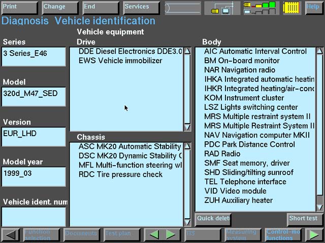

Zainstalowalem sobie to:
Teraz tylko maly hint zeby chodzilo z OBD i jazda biglaugh.gifgrinser006.gif Musialem sie pocchwalic grinser006.gif

Jest dostepne dla kazdego kto ma troche wiedzy i zapalu. Wczoraj odpalilem i chodzi pieknie na interfejsie OBD grinser006.gif poteeezna maszyna - polecam

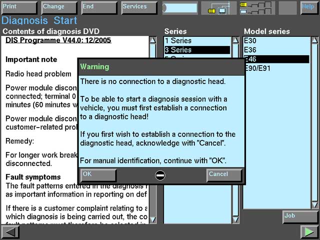

a tu dowodzik
> odpalilem i chodzi pieknie na interfejsie OBD poteeezna
> maszyna - polecam
> a tu dowodzik
ale odpaliles to i komunikuje sie z autem? bo widze ze auto recznie wybrales, nawet numweru z vinu nie ma i zadnego sterownika podswietlonego zlosnik.gif robiles test, pokazalo cie sterowniki i bledy hmm.gif

Wszystko dziala jak nalezy, identyfikacji nie ma bo nie mam TRUE COM, tylko USB-COM... ale przejsciowka PCMCIA RS jest w drodze biglaugh.gif DIS dziala na zwyklym OBD2, na innych tez (kwestia konfiguracji). Komunikuje sie prawie ze wszystkimi sterownikami biglaugh.gif Jak ktos ma ochote sporobowac swoich sil to podrzuce linki do sciagniecia i pommoge w instalacji biglaugh.gif

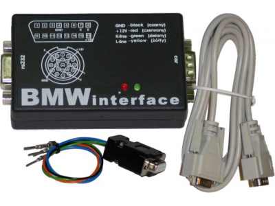

Znalazłem na Allegro jakieś interface do bmw, ba nawet software do tego.
Nazywa się to Carsoft 6.5 czy jakoś tak...
A interface wygląda mniej wiecej tak:
Oczywiście zakupiłbym wersję z wtykiem OBD, a nie z gołymi pinami, kwestia czy to podejdzie pod moją leciwą gangsterkę... hmm.gif

Moze byc i taki, ja walcze na zwyklym KKL od Carsofta i chodzi wsio zlosnik.gifgrinser006.gif
niedawno z kumplami kupilismy euroscana, ciekawe czy na tym pojdzie hmm.gifzlosnik.gif
a jesli by nie poszlo to, o ile dobrze mysle, potrzebuje czegos z KKL?
pozdr.
> KKL?
> pozdr.
W sumie to zalezy od protokoly na ktorym chcesz sie komunikowac. Ja u siebie mam OBD2 i e46 chodzi z KKL, starsze auta maja jakis inny protokol (starszy) ktorego KKL nie obsluzy. W skrocie to powinno sie miec ADS, ale do zabawy wystarczy INPA badz KKL
