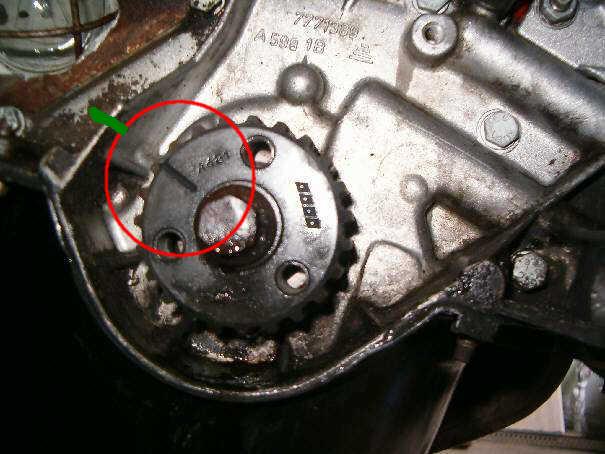

ja mam w tym miejscu gdzie zaznaczylem na zdjeciu kolegi na zielono naciecie i z nim ustawialem znak na kole wału korbowego bo w innym przypadku góra mi się nie pokrywała

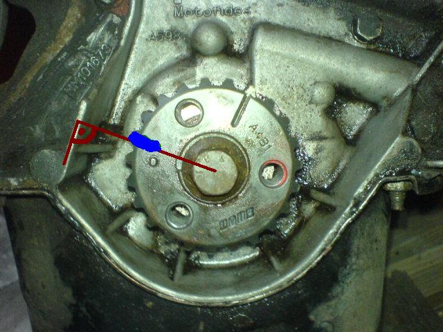

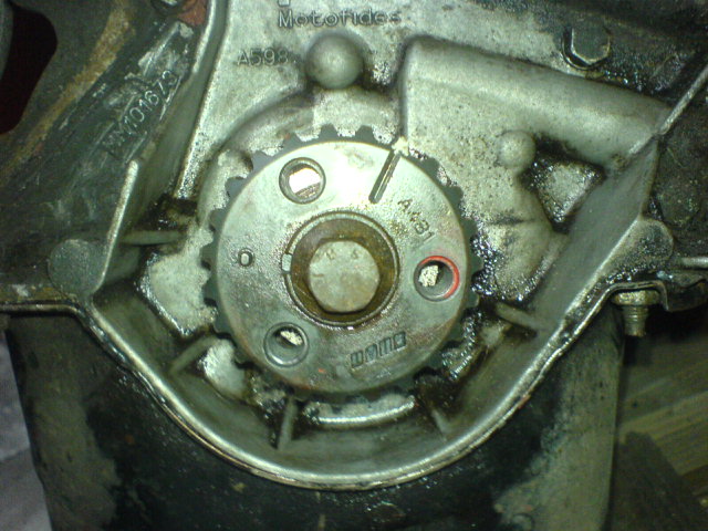

Ściagnolem koło pasowe na dole i ujrzałem taki widok jak na załączniku.
Jest widoczny znak na kole ale nie ma znaku zadnego na bloku silnika :/
jak powinno byc ustawione masz w załączniku nie raz nie ma tego naciecia bo to zależy od obudowy pompy oleju, niektore maja znak niektore jak Twoja nie
A ja znalazłem coś takiego u siebie nawet nie wiedziałem że cos takiego mam zeby.GIF <załącznik>
Widać wyraźnie ze znak na pompie oleju ustawia sie z pierwsza krawędzią na korpusie. Nie ma tu żadnego nacięcia na korpusie (bloku). A materiał sprawdzony bo z Santaru.
ja mam silnik z uno więc może dlatego mam nacięcie, u mnie sie ta 'obudowa' nie konczy tylko idzie dalej i moze dlatego jest naciecie

Ja mam 1.2 z punto.
Czyli znak na kole rozrządu ma sie pokrywać z nacięciem na głowicy i napewno sie pokryje bo nacięcie na głowicy jest pod kątem (odkryte pod dłuższych oględzinach) zeby.GIF
Nacięcie na kole pompy oleju ma sie wyrównać z krawędzią na bloku silnika.
