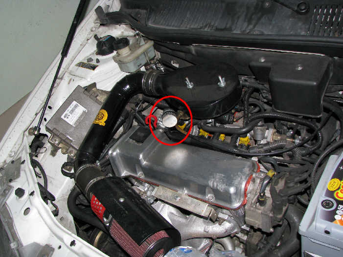

Witam, przeglądając kącik astry natknołem sie na problem z zapychającym sie silnikiem krokowym i podobno rozwiązuje ten problem filtr odmy, takie coś: http://www.allegro.pl/item341638121_filtr_odmy_odmy_odma_na_rurke_podcisnienia.html
ma ktos cos takiego u siebie ?

i tak będzie rzygać olejem po deklu
najlepiej puścić na długim przewodzie pod samochód i dopiero filtr założyć
a co do węgla aktywnego, już dawno wywalony, ale bez różnicy przy otwieraniu baku
a może mi ktos wytłumaczyc dlaczego dalej przez odme leci olej jak sie zastosuje ten filtr, to ze normalnie tam cos zasysa to chyba przez to ze silnik gdy proacuje zasysa powietrze i ciągnie skad tylko moze, jeśli sie myle to mnie poprawcie
czy zastosowanie tego filtra nie wpłynie jakos negatywnie na silnik ?
co do tego wegla aktywnego to mam rozumiec ze u Ciebie tez zasysa powietrze do baku przy odkreceniu korka?

po 1 napewno nie zaszkodzi taki filtr zreszta ma go polowa cento z dolotami janka i weglara, ja tez taki bede mial ...
u mnie tez zasysa ale nie mocno ale to chyba TTTM

Silnik nie zasysa oleju tylko się odpowietrza skrzynia korbowa im wyższe ciśnienie (większe obroty) tym więcej oleju wyrzuci do puszki filtra powietrza a ilość oleju w odmie zależy od dwóch czynników:
po pierwsze od stanu silnika
po drugie od tego jak traktujesz samochód przy szybkiej jeździe i kręceniu silnika powyżej 4 tys obr/min w puszce filtru powietrza trochę będzie oleju. Mi tam ten olej nie przeszkadza raz na 10 tys km ściągam puszkę filtra powietrza i odmę i czyszczę je
