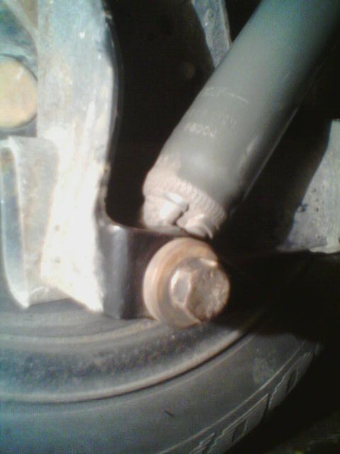

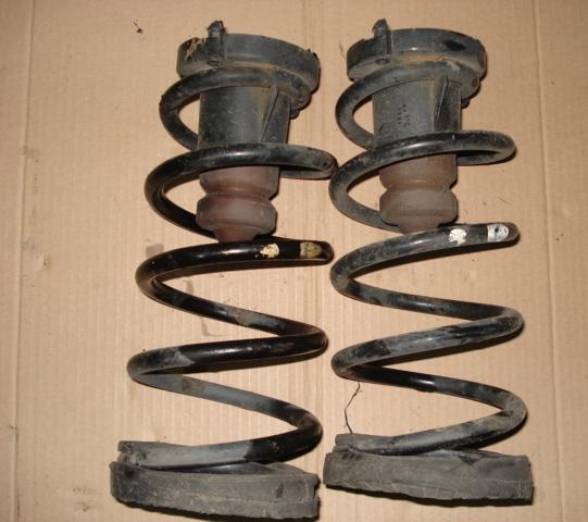

Odkręca sie dolne mocowanie-lub górne -co łatwiej podnosi sie auto na podnośniku i wyjmuje zestaw wykręca sie dolny plastik ze sprężyny i wkręca nowy z odbojem-sytuację powtarza sie z drugiej strony analogicznie
> Tak wygląda patrząc pod auto
> ...a tak śruba amorka-
