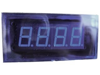

czy ktos podłaczałtaki cyfrowy obrotek??
> jak to podpiac do 900? ma 2 kabelki
a nie dostałes instrukcji do tego jak kupywales?
koles mozwi ze do cewki kabel;ek sie podłacza ale ja mam 2 cewki i niewiem gdzie to podłaczyc do kazdej ida 2 wtyczki 2 pinowe
obrotek podpina sie do przekaznika pompy paliwa taki czerwony w komorze silnika jest nawet manual na centomania.pl
ok to chciałem wiedziec pod ta nózke 86 tak??
''Przewód z sygnałem trzeba przeciągnąć do komory silnika. Powyżej centralki są dwa styczniki i dwa bezpieczniki. Nas interesuje tylko i wyłącznie stycznik czerwony. Jest to stycznik od pompy paliwa. Musimy się podłączyć do nóżki numer 85. Jest to cienki przewód koloru czarnego (stopka bliżej szyby). ''
