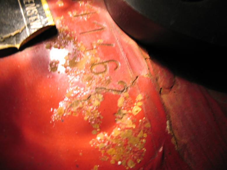

Witam.
Dawno nie zaglądałem pod maskę swojego fiacika, ale ciepło się zrobiło i trzeba go było umyć. Zgadnijcie co tam znalazłem, a raczej czego nie znalazłem?
mulher.gif zjadła mi koniec numeru nadwozia!!!
Teraz to mi go nawet na kasację nie wezmą. Pytanie do znawców tematu: co dalej? Da się nabić nowe, jeśli tak to gdzie?

najpierw rzeczoznawca musi opisać, że numery VIN są skorodowane, z takim zaświadczeniem od rzeczoznawcy idziesz do WK, tam składasz wniosek o nadanie nowych nr, z zaświadczeniem z WK udajesz się do SKP w celu nabicia numerów i nadania nowej tabliczki znamionowej, z SKP idziesz do WK i składasz wniosek o nowy dowód rejestracyjny. Po ok 3 tygodniach odbierasz twardy dowód. Z miękkim dowodem udajesz się do ubezpieczyciela w celu zmiany nr VIN na polisie.

Potwierdzam ok.gif - sam przez to przechodziłem. Koszt naprawy rudej to 150 złotych, koszt papierków chyba ze 400 frown.gif.

dla mnie ta sama ruda zjadła pół numeru VIN i rzeczoznawca nie chce mi pozytywnie ocenić, że nie było ingerencji zewnętrznej, bo zjadło całą górną warstwę blachy, szukał, skrobał i ni cholery nie znalazł, żadnych śladów po reszcie numeru. To ja dla kolesia mówię, że w tym miejscu są 2 warstwy blachy i numer był na górnej, a on swoje. I tak śmigam od roku bez połówki numeru. Byłem nawet w Belgii i Niemczech. Jakoś sie udało bez kontroli.
Szczerze to jak nadejdzie czas że będę miał taki problem to zrobię to bez żadnego latania po urzędach, nie spotkałem się nigdy z sytuacją gdzie ktoś sprawdzał czy numery nie przebijane, ba nawet nie zawsze sprawdzają zgodność na przeglądzie. Uno to nie jest samochód z "rodziny podejrzanych"

jak cos to wal do mnie na PM, przerabialem ten temat ze swoim Uno. Powiem tak korowody sa nieziemskie ale sprawa jest do zalatwienia i da sie to zrobic ale czas i koszta. Prawdopodobnie oprze sie o sad i potwierdzenie wlasnosci... albo zmien rzeczoznawce wink.gif teraz jade na OZU i odpowiedz udziele w poniedzialek albo jak chcesz szybko 602100297 rowniez sms.
U mnie jest fabryczna tabliczka obok atrapy i numer nabity na prawym nadkolu. To znaczy że w innych uniakach nie ma tej tabliczki ? Czy ten numer na nadkolu jest najważnieszy ?
