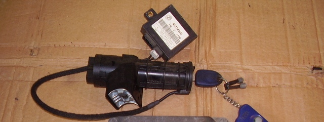

Powinna być powyżej/lub za skrzynką bezpieczników tej w kabinie samochodu. Na stacyjce jest taka antena(taki pierścień) od niego odchodzi około 30cm czarnego przewodu i po nim możesz trafić do centralki code.;
Tak to wygląda:(mam nadzieje ze o to chodzi)
W mojej padace centralka immo znajduje sie za schowkiem
antenkę miałem dzisiaj w rękach, kabelek idzie własnie w okolice bezpieczników, ale ciasno tam i nie wymacałem nic więcej. Mam wrażenia jakby wchodził w wiązkę innych kabli. Wiem czego szukać ok.gif

Centralka immo jest w Brava z lewej strony auta za bezpiecznikami w górnej części .
Widać ją , choć kiepsko od spodu . Idź za kabelkiem od antenki to trafisz ok.gif
