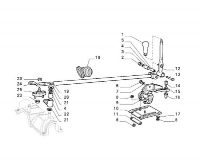

witam wszystkich! podzielę się swym doświadczeniem o tym brzęczeniu tak jak by podkładka była nie dokręcona wiem ze drażni ucho. miałem to samo, że brzęczało na każdym biegu podczas jazdy a jak trzymam rękę na dźwigni albo przycisnę do kolana ustaje doszło do tego ze na postoju gazując też to było dźwięk był słyszalny w środku auta. sprawcą tego było cięgło zmiany biegów zakończone "jabłkami", które łączy mechanizm ze skrzynia biegów (w innych modelach są to linki) i to naparzało bo są wyrobione sworznie na cięgnie jeśli się przekręcają na boki bez luzu to ok. a jak są luzy góra dół do wymiany. Wymieniłem jedno i nie brzęczało ale drugie tez wymieniłem. Jeszcze dodam może komuś się przyda mechanizm jest osadzony na sworzniach też miał luzy na boki wyrobiły się tulejki plastykowe w serwisie jedna 20 zł ja kupiłem piwko wypiłem i z puszki wyciąłem pasek (potrzebne będą dwa bo SA dwa sworznie) szerokości i długości tej tulejki plastykowej. Paskiem blaszki owinąłem tulejkę plastykowa wyprofilowałem oczywiście mechanizm był wyjęty wsadziłem pasek blaszki (dodatkowa tulejka) smarując smarem potem tulejka plastykowa zamontować i luzów brak.

przepraszam trochę mnie nie było obowiązki a jak sie nie odzywałem trza było emaila napisać. te tulejki siedzą od nowości i niczym nie przypominają zestawów jakie podałeś są to zwykłe tulejki plastykowe bez kołnierza naturalna rzeczą jest ze sie wyrabiają można wymienić na nowe albo zrobić moim sposobem opisanym wcześniej podaję linka jest tam schemat dźwigni a tulejka jest nr 4 : http://unoturbo.pl/viewtopic.php?t=1113&sid=0c48ff5a35448607485abb3791d000b5
