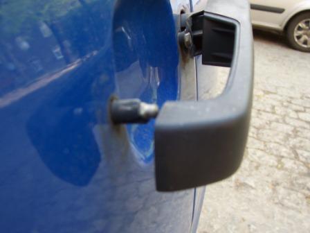

> A możecie poradzić jakim klejem przykleić urwaną klamkę?
Uuuu... z klejeniem klamki Panie to będzie problem, za duże przeciążenia przenosi i zwykłe kleje nie dadzą rady utrzymać. Najlepiej będzie się chyba na złom udać i wyszabrować jakąś nową starą klamkę smile.gif
Sprawa z klamką wygląda następująco: Drzwi da się otworzyć, ale cały mechanizm wyskakuje przy wciskaniu przycisku otwierania. Zamieszczam zdjęcie aby pokazać jak to wygląda.
