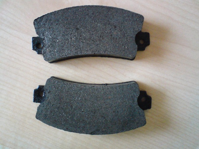

> Poka foto tych klocków czy aby na pewno dobre kupiłeś
Powiedz, że dobry bo sklepy już pozamykane yikes.gifhahaha.gifgrinser006.gif

Myślałem że klocki Lucasa kupiłeś hmm.gif, kosztują 10 więcej a satysfakcja gwarantowana.
> Ty to potrafisz utwierdzić człowieka w przekonaniu
> A tarcze jakie ślicznie błyszczące. Ciekawe tylko jak długo
System Bendix/Bosch cokolwiek to oznacza. Klocki jeszcze pamiętałem, ale gumek do tłoczków bez znajomości systemu bym nie kupił sciana.gif Na szczęście koleś w sklepie był czający i cierpliwy w poszukiwaniach po katalogach waytogo.gif

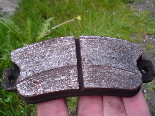

Na pewno moja majówka nie była tak wesoła jak OZU'owiczów, ale za to skuteczna. Tarcze i klocki wymienione yay.gif Uncik hamuje i rusza aż miło! Bez zbędnego szurania jump.gif
Druga tarcze nie lepsza
