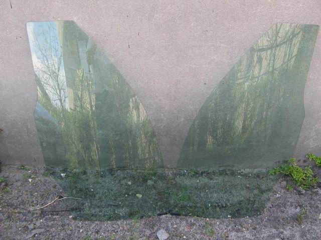

Witam niestety szukajka nie działa więc pozwolę sobie zadac do was pytanie jak wymienic szyby w drzwiach w fiacie bravo??bede to za pare dni robił i nie wiem jak wyciągnac szybę, tapicerke już ściagałem jak zakładałem nowe głośniki i z ciekawości patrzyłem jak jest szyba zamocowana ale niestety mało widac napewno trzyma się jakoś na środku bo jest otwór (może trzyma sie za pomocą tulejki i segera ?) szybę wyjmujemy dołem czy góra??nie chcę porysowac nowych szybek liczę na waszą pomoc aha w załączniku są szybki
Odkręć lusterko. Szyba musi być opuszczona do tego stopnia żebyś swobodnie mógł odpiąć spinkę która mocuje bolec który wchodzi w dziurkę którą masz w szybie. Wyciągnij uszczelkę, zacznij ciągnąć od strony lusterka. W słupku drzwi będziesz miał takie miejsce przecięte mniej więcej na 3/4 wysokości. Przetnij ją do końca w dolnym punkcie. potem już ciągniesz szybę do góry. I ten czarny plastik na szybie wychodzi w tym miejscu gdzie przeciąłeś uszczelkę.
