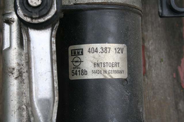

Zgodnie z obietnica zamieszczam fotki mechanizmu firmy ITT.
(optycznie mechanizm Valeo jest taki sam, ma tylko minimalnie inna srednice trzpieni (ale tylko w miejscu gdzie sa lozyskowane).
Ja mialem wlasnie ITT. Zmienilem na Valeo bo taki udalo mi sie znalezc. Faktycznie czesc prowadnicy w ktorej sa oski jest plastikowa. Jednak w tym plastiku sa zatopione tuleje samosmarujace. Problem pojawia sie wg mnie w momencie, gdy uszkodzeniu (np. rozciagnieciu) ulegna oringi uszczelniajace. Wtedy mechanizm zaciera sie w tym miejscu. Dlatego ja po zakupie uzywki wszystko rozebralem, nasmarowalem i dalem nowe oringi.
