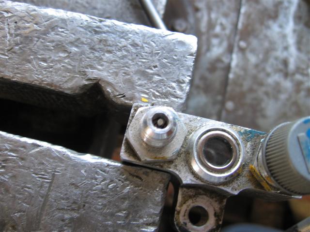

> W P1 pod presostatem jest zaworek. Prawdopodobnie w P2 będzie tak
> samo. Jak się wykręca prsostat to się zamyka i czynnik nie
> ucieka. Tylko trzeba szybko wykręcać, żeby jak najmniej czynnika
> uciekło.
Ja jak odkręcę presostat, to ma mały otwór (instalacja do Sieny 1,2).
IMHO jak odkręcę presostat to czynnik zacznie "uciekać"
> W najbliższym czasie to sprawdzę
Proszę jest zaworek:
