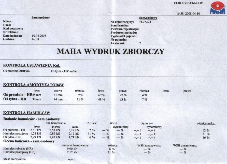

Diagnosta na przeglądzie zwrócił mi uwagę na słabą skutecznośc hamulca tylnego (głównego). Problem w tym że bębny wyrgulowane nie żużyte, więc podejrzenie padło na korektory siły hamowania.
Poprzednia właścicielka 4 lata temu je wymieniała. Moje pytanie: jak sprawdzić czy są padnięte?

zobacz na wydruku jaką dokładnie masz siłę hamowania idea.gif Przy prawidłowo działających korektorach tył ma wartość 50-60% wartości siły z przodu , nie więcej idea.gif Część diagnostów po prostu tego nie wie icon_eek.gif
Dla F-ki wartości te wahają się w granicach :
przód: 2,0-2,1 kN
tył:1,0-1,1 kN .
Dopuszczalna różnica wartości strony lewej i prawej to 30%
> przód: 2,0-2,1 kN
> tył:1,0-1,1 kN .
Jestem trochę zaniepokojony patrząc na wartości na moim wydruku, choć może powinienem się cieszyć hmm.gif
