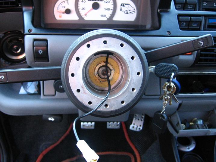

naba z jacky kiera rapid no i klakson jak podlaczyc ? jakies specjalne kable sa czy cos ? bo podlanczam bezposdernio do klakksonu to sie kable zwijaja i obkrecaja wokol wieloklinu i urywaja ...
dalem mase do naby to i tak kieda z naba sie obraca i znow kable sie zwijaja i urywaja ... juz brak mi pomyslow. .

Nie wiem jak w SC, ale w CC jest to rozwiązane "ślizgowo".

pod naba jest taki pierscien plastikowy z dwoma sciezkami miedzianymi ktore przewodza sygnal do klaksona, dzieki temu nieukrecaja sie przewody

ee u mnie w nabie sa 2 otwory po przeciwnych stronach ale one prowadza do srodka naby i to tyle ... i sie kreca..

wlasnie przez jeden z tych otworow idzie kostka z kabelkami do klaksonu(przycisku) a kostka jest podlaczona do tego slizgu, postaram sie poszukac jakis fot

W kierownicy CC są takie dwa otwory po około fi 10 i w nich są sprężynki które dotykają metalowego pierścienia.

bey brakuje ci chyba takiej jednej plastikowej czesci ktora sie kreci dookola od spodu sa sczotki i ten plasticzek slizga sie po tym pozniej powinna wystawac taka kosteczka ktora bezproblemowo miesci sie w otwor w nabie tak czy inaczej krecac kiera ruszasz tez ten plasticzek i nie ma prawa sie nic urwac jak masz jakis lepszy telefon to ci moge mmska wyslac

Mam kilka fotek tylko że naby z CC
