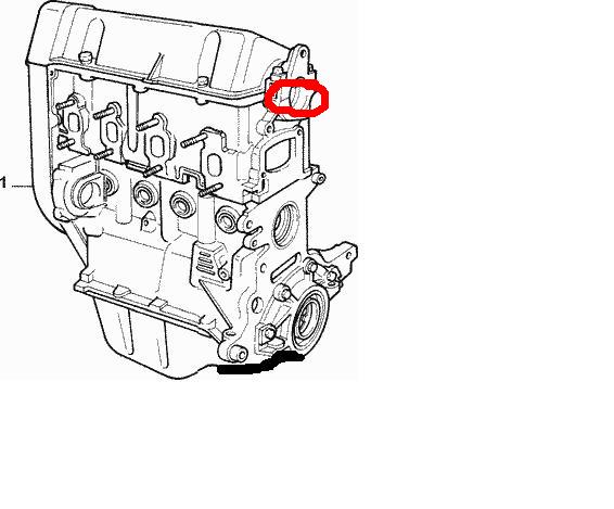

Mi tez lecial olej po silniku i okazalo sie ze lecial z spod oringa w miesjcu zaznaczonym na czerwono - moze u Ciebie tez z tego miejsca leci hmm.gif
Było coś widać bez demontarzu pokrywy głowicy (lub czegoś innego) ? Olej Ci ściekał na ziemię tak jak mi pomiędzy miska a skrzynią ?

wlasnie ciezko zauwazyc - dwa razy uszczelke zmienialem i nic dopiero mechanior zaproponowal oringa od tej strony ( tam chyba modul zaplonowy jest czy cus w tym stylu ).Okazalo sie ze oring dawno temu byl gumowy i zamienil sie w plastikowy i popuszczal oleju pod walkiem rozrzadu.
