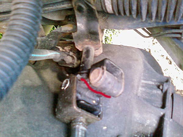

Wujaszek ma Corse B i ma problem z wrzucaniem pierwszego biegu. Jak się okazało pękł taki element w mechnizmie zmiany biegów.
Czy wiecie gdzie w Wawie mozna kupić ten pęknięty element mechanizmu zmiany biegów do Corsy B widoczny na fotce??
Mechanizm wygląda identycznie jak oryginał w mojej Astrze F. Ja wymieniłem na nówke od Lanosa z jedną drobną modyfikacją - koszt z wysyłką poniżej 80 zł. Link do manuala: KLIK
> Dzięki
Ja tez mialem zlamane w tym miejscu. Na allegro chcieli za to 150zl hahaha.gif Udalo mi sie kupic z przesylka za 30. Jak bedziesz to wymienial, to polecam odrazu zastosowac zestaw regeneracyjny (wszystkie tulejki plastikowe i gumki) i nowy kolek. Po wymianie nie to auto.
